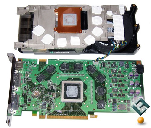

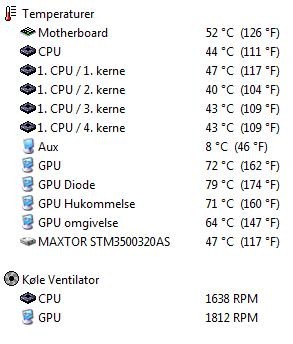

Jeg har et geforce 8800 gts med 320 mb ram. Jeg er lidt bekymret for temperaturen på kortet. Jeg synes det er meget varmt. Jeg har prøvet at måle temperaturen med programmet everest, og det mener at gpu'en er 63 grader. Er det for varmt eller er det meget normalt for sådan en fætter? Jeg har tjekket køleprofilen for støv. Der sad ikke meget, og det der sad forsvandt ved støvsugning. Det hjalp ikke på temperaturen. Selve køleren virker stadig og snurer afsted. :) Hvis jeg skal have fat i en ny og bedre køler er der så nogen forslag til hvad det skal være for en?

Det er helt normalt tenderende til "lavt"
Hvis du skal gøre noget godt så køb en stor køleprofil så du slipper for at høre på den arige blæser.

Har du et forslag til hvilken det skal være? Så vidt jeg kan se, så er den lidt speciel den der sidder på kortet nu - den dækker hele den ene side af kortet og har forskellige heat-pipes til ram og gpu, og sikkert også andre varme komponenter. Hvis jeg skal have en anden skal den vel dække samme område som den nuværende.
