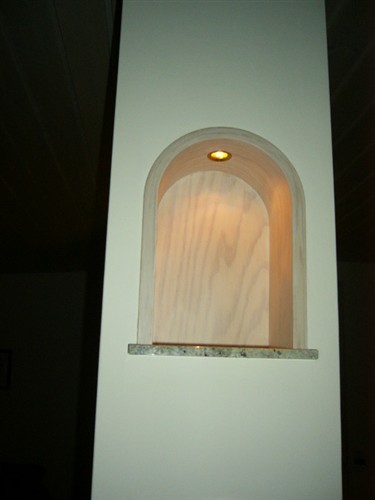

For en del år siden byggede jeg et par små hylder med lys ind i en væg og i forbindelse med en tilbygning, vil jeg indbygge yderligere 4 stk, men jeg er træt af at skulle afsætte plads til en transformer til lyset og vil derfor gerne vide om der i mellemtiden er kommet nogle 220V LEDs i lille størrelse eller om de kun findes i en diameter af 50 mm (tror jeg de er). Fatningen på de lavvolts-fætre jeg byggede ind i de gamle har en diameter på ca. 30 mm, så det er noget i den størrelse jeg leder efter, men altså i 220V. På forhånd tak.
Her et billede af hylden:

Tak for svarene. Det er kun små nips-hylder (udvendig mål 30 x 20 cm), så pladsen i buen er begrænset. Jeg vil helst finde noget i stil med det jeg lavede i de gamle, så flere forslag er velkomne
Vedr. fremstillingen, så er de formpresset i en form jeg selv lavede. Granitten i bunden er en 30 x 30 klinke jeg fik skåret på mål og poleret på kanterne.
