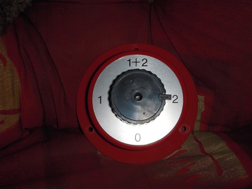

Jeg har købt en b. omskifter til 2 batt.. er lidt i tvivl nu.. der er pol til 1 b. og pol til anden pol.. skal - forbindes sammen på begge batt.. og hvad skal jeg bruge de 2 små jord der er på skiftetren  på skifteren er der 1 batt- 2 batt- feeder.. og så de 2 små polskruer..
MVH Hald

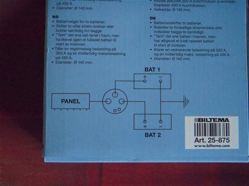

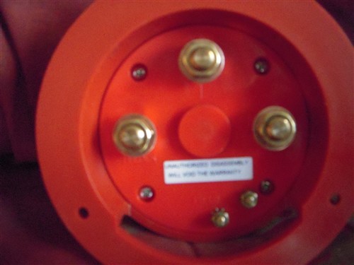

Lige et par billeder..   Der hvor der står Panel  er det strøm fra motor og ifølge tegning skal minus forbindes på batteri , men hvad skal de 2 små skruer bruges til ??
MVH Hald
De to små skruer vil jeg ikke tro du skal bruge til noget. Men ellers er det bare som på tegningen. Panel er der hvor du skal bruge strøm til, dvs. at det altså er + polen. - polen tilslutter du bare en ledning til. Dvs. hvis du nu skulle få en pære til at lyse ved brug af omskifteren. Forbinder du pæren til udgangen (der hvor der står panel) og så forbinder du den anden til den negative pol på et af batterierne.
DoGK
Du kan måle - eller skille ad - eller glemme, men jeg mener at kunne huske fra da jeg havde sådan en skildt ad, at de små kan bruges til tilkobling af batteri-indicator(en til to) - MEN jeg kan ikke huske hvordan. Det er godt nok også en tynd beskrivelse de har lavet - og jeg brugte også lang tid til at fundere.
