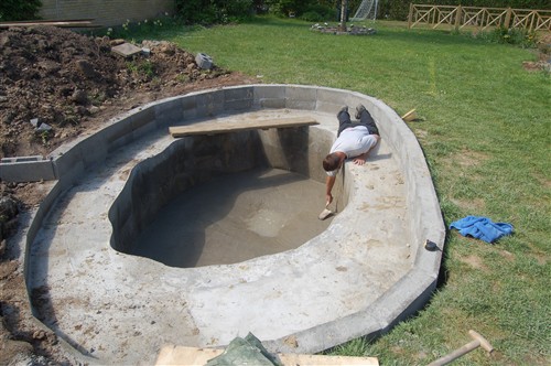

jeg har støbt dammen og bunden var med fald ind mod midten hvor pumpen skal være men det blev for tyndt et lag og grundvandet sev ind. Nu har jeg støbt et nyt lag beton på ca.8 til 10cm ovenpå med betonklæber i så det skulle klæbe fast på det andet. Så må jeg se om der stadig trækker vand ind, for der må helst ikke trække vand ind, da jeg vil ha det malet med noget 2 komponent gummibelægning for at undgå folie da det giver mange folder

der skal både være vand fisk og planter i jeg har hørt lidt om at man kan smøre en form for maling på som bliver som en gummihud så jeg ikke skal havde folie i
