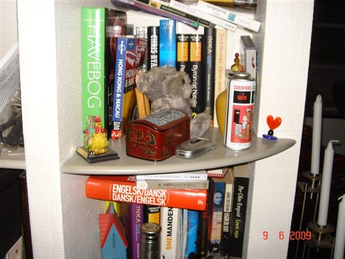

Jeg lavede denne reol ved at lave et spor i siderne på hylden 2mm tyk og 4mm dyb og placeret neden for midten. I reolsiderne er der boret 2 stk. 2mm huller, der er så bukket et stykke 2mm svejsetråd hvor enderne går ind i hullerne. Hylden skydes ind over tråden. Til rillerne brugte jeg en skivefræserpå min overfræser, tråden blev bukket med et par tænger, facon som et meget bredt fladt M.
Håber det er forståeligt.
Mine hylder er dog af krydsfiner. De bøjer ikke ned med tiden. Og så kan jeg trække dem ud og male dem i en anden farve efter humøret, skulle jeg få lyst.
ErikChristensen
Skrevet af lynæs den 09-06-2009 22:03

Hej Anima jeg har set din tegning, og tråden er lidt anderledes, min var som beskrevet, bukket som et meget bredt M. Og som det kan ses, bærer det en hel del. Skulle sporet blive lidt for bredt i forhold til tråden, laver du et par svage buk på denne, så hylden ikke lige rutcher. Og så skal der ikke bores ret mange huller.
ErikChristensen

Det holder ikke sammen på noget, stellet skal være stabilt. Det rutcher ikke hvis du har et lille buk, som rettes ud når tråden skydes rillen, så spænder det lidt
