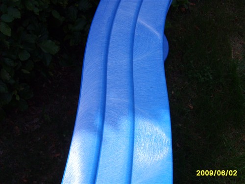

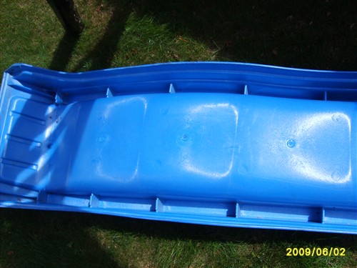

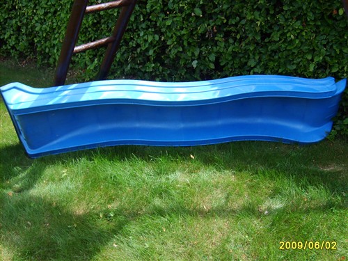

har købt et gyngestativ til mine børn og der er jo rusebane med og den er jo BLÅ ,ikke så pæn synes vi, kan man ikke male den?det er glasfiber lige som en båd og den kan man da male og så skal det også være slid stærk.

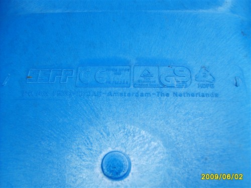

Er du sikker på at det er glasfiber og ikke bare plastick, der er meget stor forskel på de to matrialer.

Det kan du såmænd afgører med en stump træ som du slår på den med, giver den en dump lyd er det en plastbalje svare den igen med en klar lyd er det glasfiber.
så kan der billeder.
Ja det kan jeg se, og der kom jeg da også i tvivl, for det ligner ikke ABS plast men glasfiber er det bestemt ikke. Men prøv på et mindre synligt sted med den spray maling der hedder Plastick cote, du skal nok lige slibe lidt på overfladen for at det vil kunne binde rigtigt.
Det er da værd at prøve, sådan en dåse koster omkring 40,00 Kr.
