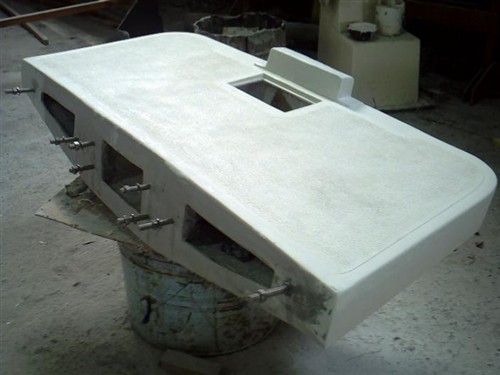

Kan det lade sig gøre selv at lave et sådant i glasfiber ? isåfald hvad er fremgangsmåden ?
Skrevet af claus christensen den 01-06-2009 13:38
Tjah ! den ser da hjemmelavet ud, så selvfølgelig kan du da det.
Jeg ville nok starte med at måle agterskibet op på den båd hvor den skal sidde. Og så bygge den op i krysfiner, skal den ikke indeholde noget så fyld hulrummet op med skum, der er også dem der har indbygget tanke i den.
Husk ved opmålingen af træskabelonen at den skal være ca. 5 mm. mindre i hver side, så der er plads til glasfiberen også.
Held og lykke med Projektet.
