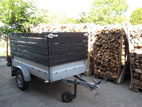

Ville da lige smide et billede af traileren efter den har fået sidder på... <img src=
