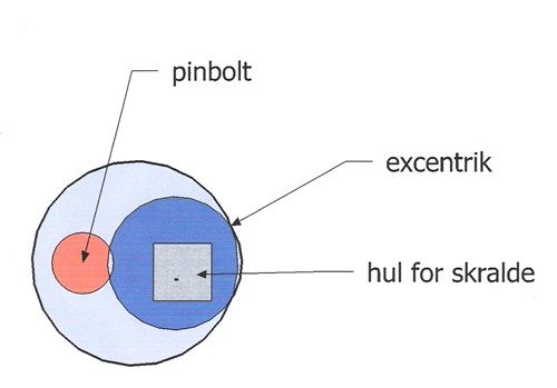

en grov skitse, men når man drejer, bider excentriken på bolten, som hvis muligt skrues ud.

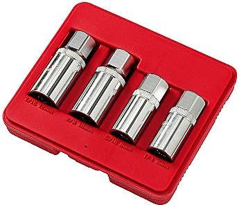

Hej Lynæs. Ved ikke, om disse her kan bruges, de er fra Biltema til 159,- for et sæt:
"Aftrækker til pindbolt, 4 dele Af CrV-stål. Til løsning af skruer og bolte, hvor hovedet er beskadiget eller helt mangler. Toppe med udvendig 21 mm 6-kantadapter. Mål (Ø x længde): 6 x 60 mm, 8 x 60 mm, 10 x 70 mm, 12 x 70 mm. Leveres i formpresset plastboks med praktisk bærehåndtag."

hvordan ligger Biltema rent kvalitetsmæssigt ? Deres kunne være int. på grund af størrelsen. De har vel ikke ikke bare en til10mm bolte.
ErikChristensen
Sådan et sted mellem Harald Nyborg og Silvan. Synes, kvaliteten generelt er ok, men vi har ikke handlet ret meget værktøj dér, det er mest rustfrit og kemi til båden vi kommer der efter.
