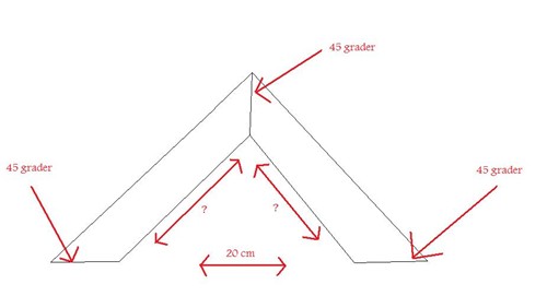

Formel til trekant spiky 22 4180 21-05-2009 12:42 Hej, skal have lavet et lille tag, på et udendøres skab, og søger en måde, hvor på jeg kan finde ud af hvad længderne, med spørgsmåls tegnede skal være, se billedet neden under, nogen der kan hjælpe? 4 svar Følg tråden Annonce Annonce Annonce

Hideout 471 2750 21-05-2009 14:11 Gode gamle pythagoras kan hjaelpe dig her: Gaar for oevrigt ud fra at topvinklen er 90° og ikke 45° ;-), ellers passer min beregning ikke! Pythagoras siger at for en retvinklet trekant er a^2 + b^2 = c^2. Vi kender saa c, og ved at a og b er lige lange, derfor: c^2 = 20x20 (cm) = 400 a^2 + b^2 er derfor = 400 Da a og b er lige lange maa a^2 (eller b^2 for den sags skyld) vaere lig med 400/2, altsaa 200 Det giver saa en laengde for a (og for b) paa 14,14 cm (kvadratroden af 200). /Hideout ps: med a^2 mener jeg a i anden, altsaa a ganget med a osv.
