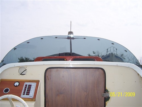

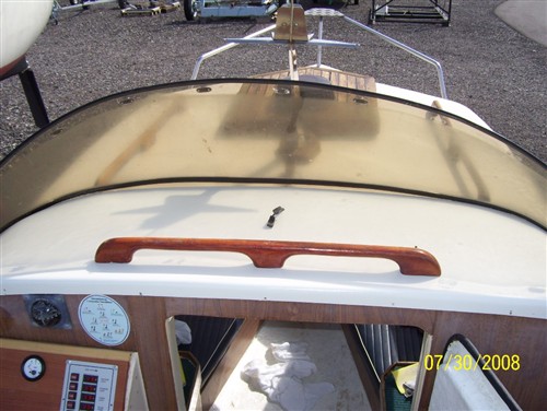

Hej. Jeg har købt nyt vindspejl til båden i lexan og selv skåret det til,er der nogle der ved hvordan man montere Sufflet vrider på lexanen?? + hvor man kan købe en pynteliste til vindspejlet?? Her er et billed af det gamle vindspejl Hilsen Shetland 535

Vriderne kan du monterer på følgende måde, du skal forborer hullerne så de er en lille smule større end den skrue der skal i. Så skal du have lavet nogle små bagplader i samme størelse som vriderens bundstykke. Lav dem i noget rustfrit stål og skær gevind i et par der til indrettede huller. Så klipper du af en cykkel slange nogle små mellem pakninger der skal ligge imellem metallet og lexanen. Skru dem så sammen med små rustfrie maskinskruer med linse hoved. Så får du den bedst tænkelige befæstigelse der samtidig skåner lexanen.
( du må ikke spænde dem for hårdt)

Min begrundelse for at lave små bagplader, er at du får fordelt trykke på lexanen over et større område. Lexan har det jo med at blive stift og skørt jo ældre det bliver.
Hej Håndværkeren! De små bagplader du nævner vil jeg inden for en rum tid også sætte på,ellers er vindspejlet blevet rigtigt flot, fik boret huller m.m og sat Sufflet vrider på og det hele passer som det skal. Billeder kommer senere Hilsen shetland 535
Har lavet lidt af en brøler!! Har lavet mit vindspejl i lexan og lagt solfilm , men men kom for meget vand på så det laver folder som man kan se, så har jeg taget solfilmen af igen og ville lægge nyt på,men noget af limen fra solfilmen sidder stadigt fast så er det store spørgsmål hvordan får jeg limen af uden at rise lexanen eller det bliver mat???? MVH Shetland 535 HJÆLP Håndværkerne!!!

Du kan nu ikke få for meget vand imellem når du skal monterer filmen. Men du har nok ikke haft det rette værktøj til at fæstne det med, og du har glemt at du skulle starte fra midten, og så i små bevægelser arbejde dig udaf.

Du har  ret a.n.g jeg havde ikke det rette værktøj m.m og "JA" jeg vidste ikke at jeg skulle starte fra midten
SÅ KAN JEG LÆRE DET!! vil nu prøve mig frem med sæbe og varmt vand og få det værste væk, det er mest ude i siderne at der sidder lim.
