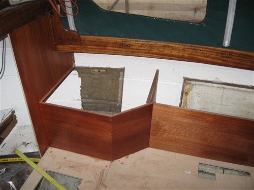

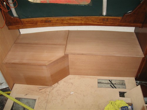

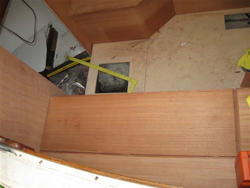

nyt indmad i båd ramus 9 8800 18-05-2009 21:52 Jeg er igang med at renovere min båd og er kommet til lakering af det nye træværk , jeg bruger junkers skibslak men jeg får små bobler i lakken ?? hvad gør jeg forkert jeg bruger pensel til påføring lige 2 billeder af hvad jeg er igang med 17 svar 1 2 › » Følg tråden Annonce Annonce Annonce
grandoldman 5248 5700 18-05-2009 22:24 Har du husket at lade lakken stå lidt efter du har rørt rundt i den, så luftboblerne kan stige til vejrs.?? Gå efter bolden - ikke manden.Den glade ejer af en "Maxi 77" byggeår 1980 nr. 3012 Svendborg
lynæs 5071 5400 18-05-2009 23:06 At pensle frem og tilbage er den mest sandsynlige måde at få bobler på, forsigtigt fra een side, lakken skal " lægges " på, ikke " arbejdes" på.I øvrigt hedder det aptering, ikke indmad. Lav det selv - det gi'r de bedste klagemulighederErikChristensen

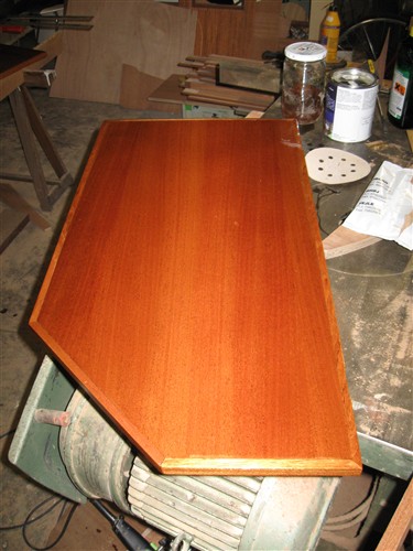

ramus Trådstarter 9 8800 19-05-2009 20:59 nu har jeg købt en dyr lak pensel 185 kr og nogle harpix klude og jeg har lige lagt 3 lag lak på nogle af pladerne ,der kommer billeder om 10 min. Annonce

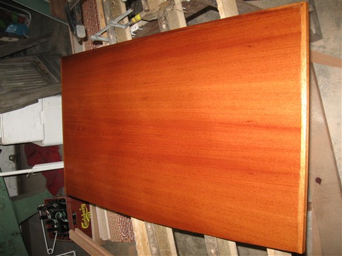

ramus Trådstarter 9 8800 19-05-2009 21:18 så var der lige 3 billeder på billede nr 1 er det 3 gang lak billede nr 2 har fået 2 gange og 3 billede er 1 gang
lynæs 5071 5400 20-05-2009 19:23 der er en på QXL, som sælger rigtig gode pensler til en usædvanlig billig pris, kikker lige om han har noget på nu. http://www.qxl.dk/pris/byggematerialer-vaerktoej/maling-tapet-malergrej/gamma-pro-pensler-lejlighedspakken/v/an563852412/ , jeg har selv købt 2 gange, iøvrigt ser det rigtigt fint ud.Nye pensler skal altid vaskes først, hvis resultatet skal være perfekt. Lav det selv - det gi'r de bedste klagemulighederErikChristensen
