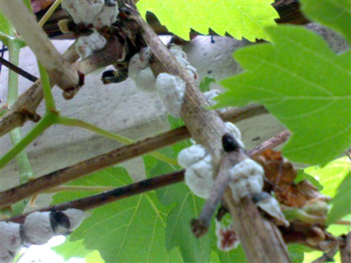

I vores udestue er  vores Vinplante blevet fyldt med små pupper som er fyldt med noget lyserødt stads og vi kan se en del myrer som er i nærheden af pupperne.Hvad er det for noget og hvordan fjerner man det ??
Jeg vedhæfter et billede af det

For mig at se er det en svamp som du skal se at få fjernet, det er dog muligt at den allerede har bredt sig langt ind i planten, hvorefter den langsomt dør. Planten altså
Det virker mere som det om det er noget er er lavet af et insekt.Pupperne er omviklet af det fineste spind og det der er indeni ligner små lyserøde æg.

Det kunne måske være skjoldlus?

Det synes jeg også det ligner - "det lyserøde stads" kan være det sekret de udskiller for at tiltrække deres bodyguards (myrerne).
De kan godt være seje små kræ at udrydde, har selv haft dem på et fersken-træ - da jeg endelig kom af med var det ved at sprøjte et par gange med Malathion (de der pinde man sætter i jorden sammen med planten for at forgifte dem virker ikke ordentligt!), man skal sprøjte flere gange på forskellige tidspunkter for de er svære at nakke når skjoldet er blevet hårdt.

Jeg kan se på dit billede at der er tale om vinskjoldlus (Pulvinaria vitis). Det er ret almindeligt at vin bliver angrebet af disse skjoldlus. De lyserøde æg vil inden ret længe klække og nye små vandrelarver vil herefter vandre ud på de nye skud hvor de sætter sig fast og begynder at suge.. Ved sugningen udskilles overskydende sukkerstoffer de lægger sig som et glinsende lag på bladene og giver grobund for forskellige grålige svampe.
Det gælder altså om at få fjernet så mange som muligt af disse tottet med æg. Normalt anbefaler man at anvende en stiv børste i det tidlige forår inden der kommer blade. Det kan være vanskeligt at komme til nu.
Når æggene klækker, kan der sprøjtes med insektsæbe, men man skal ikke regne med at få 100 % effekt.
På min side http://www.plante-doktor.dk/skjoldlus.htm kan du læse mere om de forskellige skjoldlus.. Jeg har nævnt et meget effektivt middel der hedder Calypso, men dette må ikke bruges i spiselige kulturer og det er vin jo..
