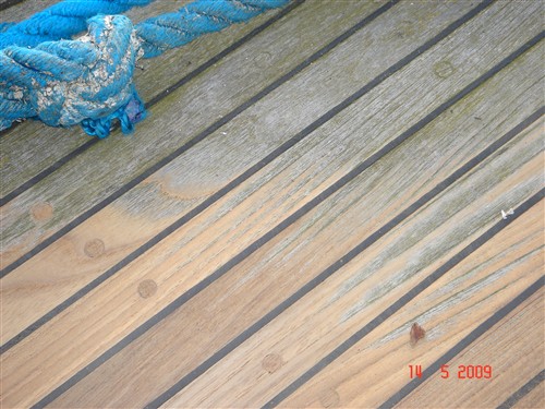

Erfaringer med colelan søges. Overvejer det men hvad med skridsikkerheden ? Jeg ved at gummifugerne har sluppet nogle steder, men har ikke det hele overblik endnu. Gerne både +'ser og -'ser.
