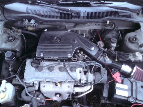

Olieskift på nissan sunny...! Severin87 1 8900 13-05-2009 23:06 hey skal til a lave oile skift på min sunny 1,6 16v med kabu. fra 1992mit spørgsmål er så hva olie skal der på sådan et svin og hvor meget skal der i...! håber der er nogen der kan hjælpe mig...! bil tosset fyr fra randers 1 svar Følg tråden Annonce Annonce Annonce
Benjamin N 4 2500 14-05-2009 15:20 På en 17 år gammel Nissan tror jeg ikke jeg gad bruge mange kroner på olie, så jeg ville nok smide noget billigt 10W40 olie på den (købt i et byggemarked eller lign). Det gør ikke den store forskel på en så gammel bil om olien er mineralsk eller syntetisk. Husk også at skifte oliefilteret, når du skifter olien. Jeg ved ikke hvor mange liter den tager, men en 3-5 L (det bør stå i servicebogen) skal der nok kunne være i den. Hvis du ikke kan få det oplyst, så hæld på mens du løbende tjekker oliepinden. Det kan dog nogle gange være svært at se, da olien er meget lys i starten.
