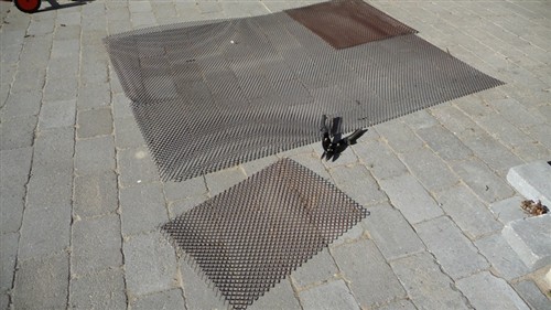

Jeg har fået fat i noget gitter som billedet viser hos en lokal smed. Det er i rustfrit stål, men har en del "flyverust" i samlinger m.v. Det er til at få af, men er for stort et arbejde at gøre i hånden. Man kan selvfølgelig få det glas/sandblæst, men jeg tænkte om der måske var en måde man selv kunne få det renset ved hjælp af lidt kemi?
Når det er renset helt ned, er planen at det får en gang lak eller to. Gitteret skal bruges til en højttaler.

Hej.
Der kan fås forskellige ting til at fjerne det med.
Rustfjerner / rust-off / ferrycid osv, alt efter hvad firmaet kalder det.
det rustfrie vaskes / pensles med syren, og skal så skylles af efter lidt tid.
De fleste produkter til det, indeholder bla fosforsyre og oxalsyre, så handsker og briller er en god ide...

WD40 dur ikke, det er en olie, du skal bruge syre som opløser de jernpartikler der har sat sig i overfladen af det rustfri gitter. Smeden har sikkert slebet almindeligt jern i nærheden af det rustfri, ideelt bruger man to forskelliger værksteder til de to jerntyper.
Du renser med det/de kemikalier som sømand nævner. Når det er rent, så giv det wd40 eller tilsvarrende til at beskytte overfladen efter alt kemien.

der er såmænd ikke behov for specialprodukter. Ganske almindelig saltsyre tager rusten.
Der skal ikke ret meget til for at rustfrit stål får rustspor, klipning med en pladesaks der har været brugt til almindeligt jern er nok til at give rustspor på kanten, bor, save, slibeskiver kan også give problemer.
Langsgående rustspor kan stamme fra at pladen er blevet trukket ud over bagkanten af ladet på lastbilen.
Disse rustdannelser ligger altid i overfladen, og kan fjernes med syre, men skyl grundigt bagefter.
Billige "rustfri" materialer har ofte for lavt krom/nikkel indhold, og de kan ruste i aggressivt miljø.
Hilsen Aksel
Hej hvis saltsyre var en holdbar løsning så var der mange rustfri firmaer der gerne ville bruge det. Men det ødelægger overfladen på  rustfri. Der er  2 typer bejdse  en hvor man skal have en gift meddelelse fra miljøstyrelsen for at man kan købe den, og 1 der kan købes uden gift meddelelse. og så er der også bejdsemaskiner som fjerner oxyderne efter svejsning og Varming.  Mange tror fejlagtigt at når man svejser med en rustfri tråd så kan det ikke ruste, men opvarmningen fra svejsningen trækker jernet ud til overfladen som oxyder og det er den hinde der begynder at ruste. Og når man ser rustfri der begynder at få pletter så er det det man kalder flyve rust, og det kommer fordi at det rustfri ikke er blevet behandlet ordentligt.
