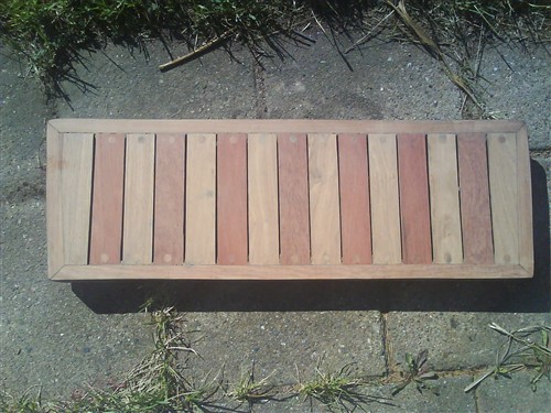

Det er forresten interessant med alle de små overraskelser man får i sådan et skib - i går sleb jeg bundristene fra cockpittet. Jeg gik ud fra, at de var lavet af teak, men stor var min overraskelse, da de gik fra støvet grå til bolchestribet... De er simpelthen lavet af stave der er skiftevis røde og lyse.
