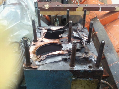

Endelig er det lykkedes - kombinationen af tynd olie, en tung mukkert og en elektrikermejsel løste problemet. Der skulle helt utrolige kræfter til! Samtidig har manøvren hævet min kære fars kondital væsenligt - en ægte win-win situation.

Sådan ser resultatet ud...
For en sikkerheds skyld, skal du få planslebet dit topstykke, efter "kampen". Det kan næsten ikke undgås at der er kommet mærker efter mejslen. Rens topfladen meget omhyggeligt og slib fladen helt ren for evt. toppe fra mejselbehandlingen.
Rigtig god fornøjelse med at komme ned til ventilerne! Så vidt jeg kan se, må det være en sideventilet motor.

Ja - den er sideventilet.
Ventilerne er allerede ude, Det var gudskelov ikke nær så galt! Der er noget slør ved ventilstyrene og en af ventilerne er "godt brugt". Må se at få det bedste ud af det.
