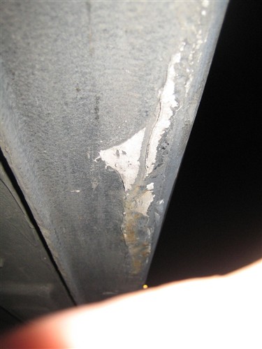

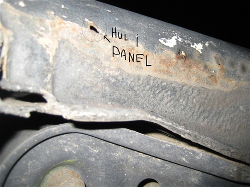

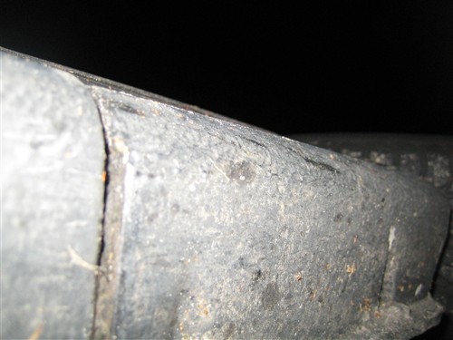

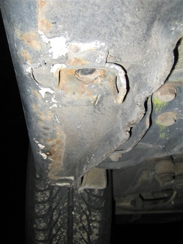

Det højre panel har på ydersiden et par steder med minimale revner og hvis man kradser i det, er det en smule porøst og man kan ane lidt rustfarve komme frem. På undersiden af panelet er der ligesom røget nogle flager af rundt omkring, så det er ujævnt og som det ses på et billederne, som jeg har taget lige nu i aftenes mørke, er lader der til at være et hul.
Jeg er meget i tvivl om, hvordan jeg skal gribe det an med panelerne specielt fordi jeg har lidt svært ved at identificere materialet?
Kan jeg bruge normal spartelmasse og hvordan sikrer jeg mig at det er hundrede procent tørt, som jeg går ud fra er et must? Og hvad giver jeg det bagefter for at stoppe rusten?
Endnu et spørgsmål: Kan det være indefra det ruster, og hvis det er, hvad gør jeg da?

Du kan ikke stoppe rusten hvis det først er begyndt. Det eneste du kan gøre er så at sandblæse det, det er det eneste der kan få rusten helt væk!

Det ligner noget typisk, tysk klamp. De ynder, lige som amerikanerne, bare at plastre dårligdom over med spartelmasse.
Det rigtige er at skifte panelerne, men vil du fedte, kan du svejse ny plade i, der hvor sygdommene er.
Det er 112% værdiløst, blot at smøre mere spartel på igen, hvis du vil bevare bilen.

vil nu mene at du kan få rusten af med en god vinkesliber med en kraftig stålbørste på og så ellers tid.
du kan købe sådan et lille sandblæsersæt hos onkel harald til ingen penge lige til at sætte kompressoren til.
jeg ville nok vælge at skære et stykke ud så du er ved ren metal og så rense det og behandle det med zinkspray så ellers svejse et stykke på. det skal så også ha noget zinkspray, og undgå at du får overlap da det er sådan nogle steder rusten vil begynde, bagefter kan du evt give det noget rustværn og tilsidt en gang tectyl.
Tak for det for bud. Jeg tror jeg hører min svigerfar om han kan hælpe mig med svejsningen, arbejdet inden burde jeg selv kunne klare.
