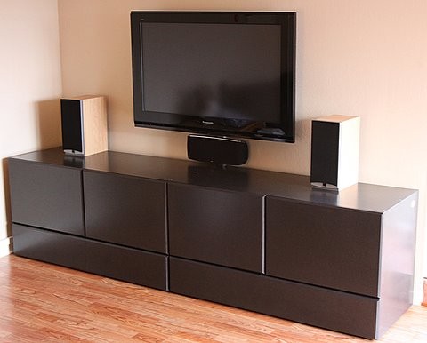

Jeg har lavet et tv møbel som jeg selv er blevet rigtig godt tilfreds med. Det er lavet i sort mdf, der har fået 7 gange halv-mat gulvlak. Mit problem er at uanset hvad jeg gør, så kommer der støvfnug i lakken når jeg giver det "sidste" lag. Jeg er klar over at jeg nok ikke helt kan undgå dette.
Men er der nogen der har gode råd til hvordan man får disse små fnug væk eller undgår dem?

Jeg har set, automaler på de små værksteder uden malerkabine, sprøjter hele garagen med vand/haveslangen inden de gå i gang.
Hvis du har et drivhus kunne du prøve der.
super, tak for tippet...
