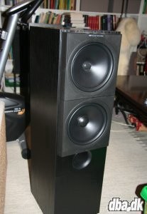

Jeg har fundet et par højtalere:
http://img18.imageshack.us/gal.php?g=hjtaler2.jpg
Som har disse specifikationer:
150 W
3-vejs
25d: 30
De er lidt høje i det, men de skulle kunne spille temmelig højt, har jeg konkluderet ud fra deres effekt.

Jeg har fundet Batterier fra dette link http://www.dba.dk/asp/soegning/detail.asp?annonceid=59522795 som har 350 amperer. Tænker på at købe 2 af dem.
Jeg er ikke sikkert på hvad en inverter er, da jeg først lige er begyndt at fumle med emnet her for et par dage siden. Jeg har fundet to højtalere, som yder 130 W, hvilket jeg mener er temmelig meget, da jeg selv har et anlæg på 2 speakers på 20 w hver og en subwoofer på 50 W.
Højtalerne har to indgange, hvor der skal et "bart" stykke ledning ind i hver indgang, som så tilsluttes til subwooferen på mit eget anlæg. Skal jeg bruge noget specifikt for at kunne gøre dette? Jeg skal nemlig bruge det jackstick til at tilslutte min musikafspiller.
