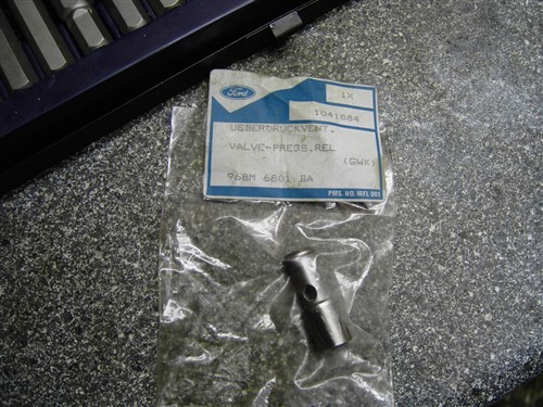

Jeg har fået at vide at jeg skal skifte Uberdruckventilen også kaldet Valve-press.rel
Det er en lille ventil der regulere olie mængden til de hydrauliske ventiler.

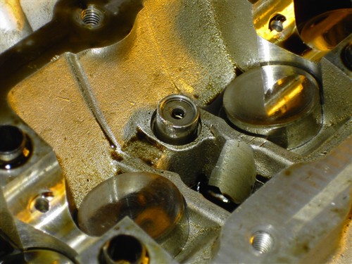

Den er rørformet og sider og stikker op mellem de to mitterste indsugningsventiler.
Den kan ses når ventildækset er afmonteret og den sider under indsugnings knastakslen.
Jeg har afmonteret indsugnings knastakslen og ventilen siderfrit tilgængelig.
Jeg har prøvet at trække i den forsigtigt med en tang men jeg kan ikke få den afmonteret.
