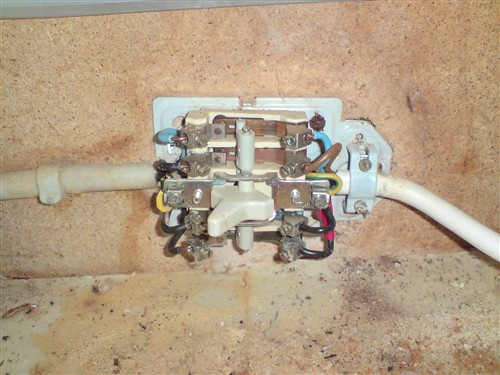

Jeg har vedhæftet billede med det gamle komfur tilsluttet (komfuret på højre side). Det nye komfur er tilsluttet på samme måde, bortset fra at nederste fase til højre står tom.
Min plan er så at tilslutte de tre ledninger fra det nye komfur til de tre faser (der hvor brun og 2 x sort er på billedet) og lade blå (nul) stå tom.
Er dette måden at gøre det på?
Hej ham
Der hvor dit kabel går ind i ovnen er der formentlig et dæksel som kan enten "klikkes" af eller skrues af, bag dette dæksel plejer der at sidde 3-4 "lus"/ bøjler monteret i de skruer som kablet er monteret med, disse terminaler er også nummerreret med tallene 1-5, og så er det bare at følge dit diagram
Ellers spørg igen.
M.V.H.
Georg Gearløs
Tak, Georg Gearløs   Det var lige det der skulle til. Jeg skruede dækslet af og så terminalerne nummereret 1-5 og så var det ligetil.
Nu virker det som det skal og hus, kone og migselv er i hel stand
