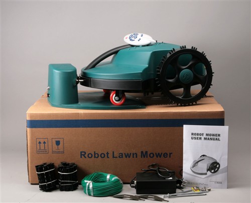

Hej. Jeg er blevet den lykkelige ejer af sådan en af de der fine robot plæneklippere.
Så kommer mit spørgsmål. Den ledning som man skal ligge nedi græsplænen, Skal den ligges hele vejen rundt eller kan man godt undgå ledningen der hvor man eks. har en sokkelkant eller stakit?. Den skal vel bare vide hvor den må gå til, da den har det der "bumper" friktion i sig?
Hej, når det er en robotplæneklipper uden græssensorer skal tråden ligges ubrudt hele vejen rundt, kender ikke lige den model, men normalt skal tråden lægges med uret hele vejen rundt.
den har nok stødsensore, så hvis der står et træ ivejen bakker den..... hvis du har et bed i plænen skal tråden garanteret lægges mod uret. (der skal læses i brugsforvirringen)
håber du kan bruge det til noget.
