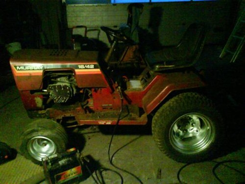

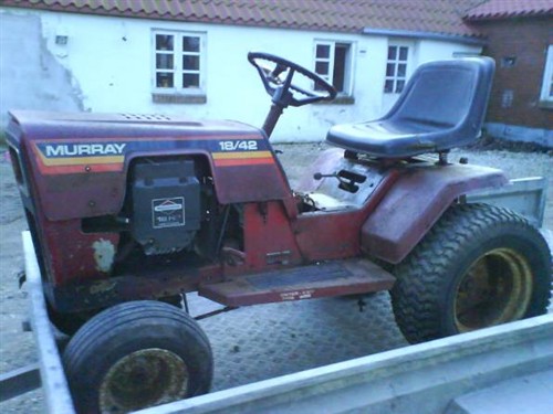

MURRAY 18 HK 2 CYL. Morten1995 3 9670 08-04-2009 21:27 jeg kan ikke få gnist på min havetraktor. i starten kunne den godt give gnist men pludselig holdt den op, og jeg bestilte en ny tændspole hjem, men den virker stadig ikke hvad kan der være galt ?? 7 svar Følg tråden Annonce Annonce Annonce

Morten1995 Trådstarter 3 9670 12-04-2009 09:43 jeg kan godt køre med starteren og så motoren kører rundt! jeg kan bare ikke få gnist
