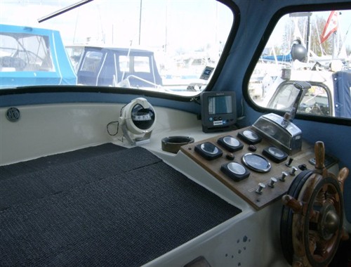

Meget fornemt. Sender lige et billede at vores styreplads, renset for overflødige instrumenter. Sumloggen kommer ind mellem kompas og ekkolod i en lille krydsfinérkasse.

det ser rimeligt overskueligt ud

Flytning af kompasset har faktisk også hjulpet på deviationen. Tidligere sad det lige foran instrumentpanelet, og det var 10 - 15 grader uenig med vores pejlekompas (og COG når vi havde GPS på Det Levende Søkort). Efter flytning viser de to magnetkompasser ens, i hvert fald på vores faste havneplads. Det får mig til at tænke på en anden episode. Vi har jo vores selvstyrer siddende samme sted som dig, 'lige til højrebenet'. En dag, vi var ude, kunne den ikke blive enig med sig selv om, hvilken vej vi skulle - fordi skipper havde et nøglebundt i højre bukselomme, og hver gang benet skiftede stilling, skiftede autopiloten kurs Noget andet, man skal passe på, er mobiltelefoner. Vi prøvede lige i dag - 10 cm fra kompasset gav den 30 graders udslag Så det er bestemt ikke uden betydning, hvor man lige kaster sine ting...
