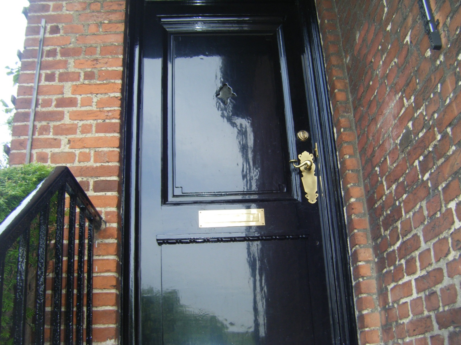

jeg vil også komme med mine erfaringer. Jeg har for 3/4 år siden højglans-malet min dør fra 1926 som Håndværker beskriver.
Alle beslag og håndtag blev afmonteret. Herefter afslibning af gammel løs maling, spartling og slibning. Herefter 3 lag sort alkydmaling glans 90, med finspartling af de bittesmå fejl der bliver synlige + slibning med stadig finere sandpapir. Før sidste lag maling slibes med vandslibepapir korn 400-500. Det sidste lag maling bliver påført iført engangskeddeldragt + hårnet, så der ikke ender nullermænd eller hår på døren (man afgiver altså selv uanede mængder hår og støv - det erkender man(d) efter at have malet højglans).
Læg døren vandret mens du maler den - så slipper du for løbere og kan lægge et tykt lag maling, som flyder smukt sammen.
Og jo - jeg tog døren ud og skruede en plade i døråbningen - og så brugte vi kælderdøren istedet i de 14 dage de tog. Årsagen er, at imens malingen tørrer, så vil det mindste støvkorn, der kommer forbi uvægerlig sætte sig fast i malingen.  Og ethvert støvkorn kan ses.

hej alle
Undskyld jeg svarer på en 7 år gammel tråd, endda for anden gang. Bær over med mig. Jeg sad lige og sorterede billeder på PC'en og faldt over dette billede af min højglansmalede dør. Og så kom jeg til at tænke på denne gamle tråd. Døren er ligesom huset fra 1927 og krævede en god gang knofedt. Før var den malet med mat træbeskyttelse og fyldt med ridser og hakker, samt hunde-skrabemærker. Skulle måske have været under "Gallerier".
Mange hilsener fra Janus
