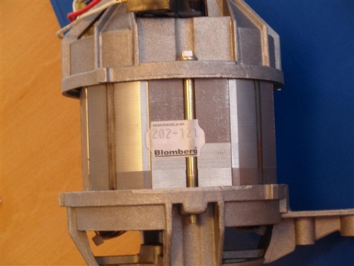

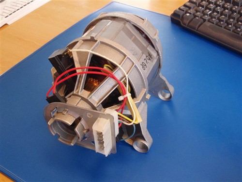

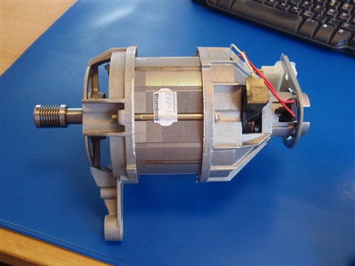

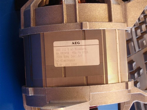

jeg har fået en motor fra en jeg kender...
mit spørgsmål lyder hvordan kan jeg forbinde denne til 230V
uden at lave en styring til den?
 der er altid et alternativ
Det kan du ikke, jeg ville i alt fald ikke forsøge.
Det du har fat i der er en universalmotor med tachogenerator, sandsynligvis fra en vaskemaskine eller lignende.
De behøver normalt en thyristorstyring tilkoblet tachogeneratoren til hastighedskontrol, ellers kan de "overdreje".
Bent.
