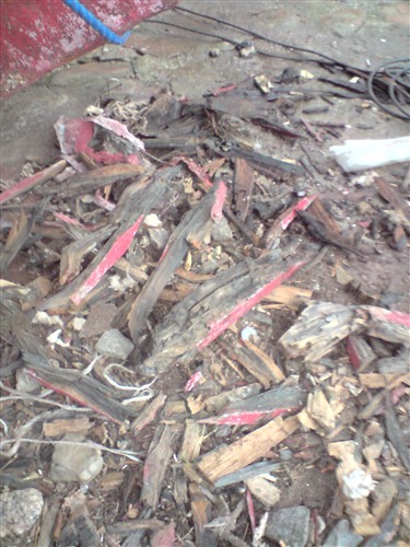

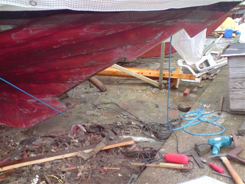

Jeg er ved at reparere min stævn.
det viste sig at den nederste del af min stævn foran spundingen (heldigvis), var pil råden. det var så råddent at jeg ku pilde det af med en finger hø hø.
der havde siddet en gammel bly rep. Det yderste lag træ ca 3-15 mm fejlede som sådan ik noget men inde bag ved var den helt gal. tror at skrugerne i stævnlisten har en del af skylden for hver gang der var en skruge ku man se hvordan rådenskaben bredte sig..... ups hva.
har stemt ud og høvlet et nyt stykke egetræ til som passer, så det er jo fjong.
har tænkt mig at boldte det nye stykke stævn fast på den del af det gamle som ligger bag spundingen.
