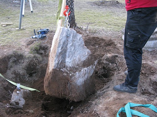

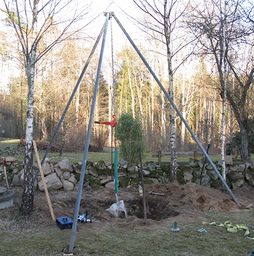

Men ja - det er en fed opgave, for når en meget stor sten slipper jorden, så er det en helt uforlignelig følelse af sejr.
Til dem der måske læser med og tænker på at bygge en trefod (og det vil jeg klart anbefale alle der har stubbe eller sten, for det er et fedt stykke værktøj), så tænk på at den skal være så stor at i kan køre jeres trailer, eller en solid plade i kan trække med bilen, der er større end hullet stenen eller roden efterlader, ind imellem stængerne når i har trukket noget op.
Jeg plejer at lægge to 10x10mm stolper hen over hullet og så en gammel egetræbordplade. Ok - den kradser lidt i plænen, men jeg vælger at kalde det nivilering.
