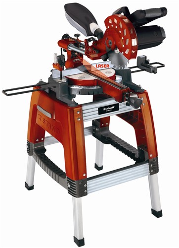

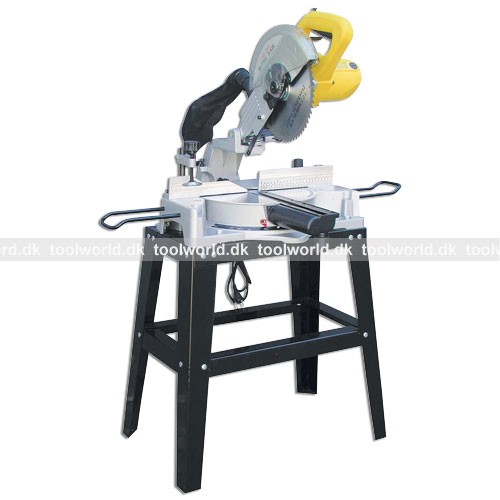

Kap/Geringsav Nikee 10 3540 24-03-2009 16:51 HejJeg har tænkt over at investere i en kap/geringsav til privat/hobby arbejde. Hvilken én ville I vælge?Einhells har dobbelt teleskop udtræk men ellers har de begge 1800 W motor, laser og understel. Det er ca. 50 kroner der skiller dem ad. 5 svar Følg tråden Annonce Annonce Annonce
Nikee Trådstarter 10 3540 24-03-2009 16:54 Flot, nu fik jeg ikke skrevet ud for valgmulighederne... Sorry ! Men den øverste er Power Craft og den nederste er Einhell... Kan man gøre det sådan?

Nikee Trådstarter 10 3540 25-03-2009 13:21 Einhell er fundet til 1699,- Den skulle være på niveau med Bosch PCM 8 S, så er det jo et fund. Dewalt er godt, men til mit brug er det langt over. Også i pris =)

baadsen 143 5600 25-03-2009 15:27 Jeg vil fraråde PowerCraft på flg. grundlag: Jeg har brugt min naskine meget - nok også for meget bl. a. til opskæring af affaldstræ til brænde. Saven er begyndt at klage sig, hvorefter jeg har åbnet lejet mellem drivmotor og klinge. Her sidder der 2 skråtskårede tandhjul hvor en del tænder er brækket. Det er simpelthen for spinkelt bygget og reservedele er som altid på kineserimport som en by i Rusland. Den er sikkert OK til fejelister og andet "pilleri" men hvis du vil bruge den som kapsav til brædder er den ikke robust nok. Iøvrigt var fedtet i gearhuset af ubestemmelig oprindelse (konsistensfedt?), der var tørret væk fra de bevægelige dele. [Min vinkelsliber af samme fabrikat er reddet ved at skifte fedtet i vinkelhuset] Baadsen
