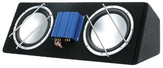

Hej Alle. Jeg har lige været ude i T.Hansen, og har købt en basboks med en forstærker på. Jeg har ikke meget forstand på, at sætte sådan noget til. Og fik desværre ingen guide med til det. Jeg har også købt et monteringsæt. Er der nogen der kan "strikke" en guide sammen til mig? Mvh Ralle5390

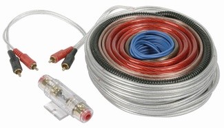

Monterings Sættet indeholder:
5M Phonokabler med guldbelagte stik
5m Højttaler kabel 16GA
6m Strømkabel 8GA
1m Stelkabel 8GA
Sikringholder med 40A sikring
Diverse kabelsko

du starter med og trække det 6 meter lange strømkabel fra plus på forstærkeren i bagagerumet hvor den basboks/forstærker sikkert skal stå og så hele vejen ud til batteriet, og ca 20cm før batteriet placere du den store sikringsboks med tilhørende sikring. og så venter du med og montere kablet til plus polen.
stelkablet på en meter montrer du et sted med godt stel, det kan være ved og finde et sted hvor der sidder en stor bolt, og så fjerne malingen og skrue bolten i igen med stelkablet imellem, det kan evt være der hvor selerne er skruet i. og så skal kablet monteres i forstærkeren til minus terminalen
dit 5 meter phonokabel kørers i modsatte side af dit plusstrømkabel på bilen og frem til radioen, hvor phonokablet monteres korekt bag i radioen, på phonokablet er der et lille tyndt kabel, det monteres til den blåledning der kommer ud af de fleste autoradioer.
phonokablet monteres i forstærkeren, og det tyndekabel monteres mellem plus og minus (der er 3 terminaler på forstærkeren plus, tænd, og minus) og det er så i den jeg kalder tænd den monteres.
når du så har tjekket at alt sidder som det skal så kan du montere pluskablet til batteriet, og så skaulle det gerne virke når din radio er tændt.
alle kabelskoene giver lidt sig selv, og husk og klem dem rigtig godt på så kablerne ikke ryger ud.
go fornøjelse
Venner er som tygge gumme de klistre alt sammen :-)
glemte lige til dem der tænker der er glemt noget, højtalerne er sluttet til forstærkeren i det sæt du har der fra thansen, så dine højtalerkabler skal du ikke bruge i det her tilfælde.
