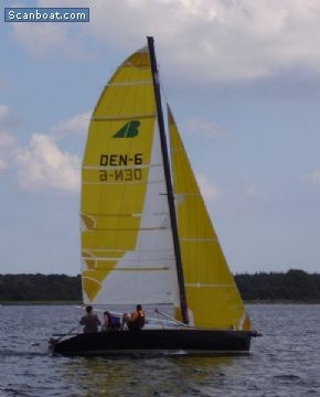

har en one off båd med en h-båds mast .hvor der skal bestilles nye sejl til.
jeg kunne godt tænke mig et større storsejl, men mit hækstag vil komme til at sidde i vejen.
så ved jeg godt det er ,muligt med en pisk i toppen af masten.
men er det ikke muligt at fjerne hækstaget, når der er bagudvendte salingshorn.
så ved jeg godt at jeg ikke har mulighed for at trække hækstaget til i hådt vejr, men er det ikke muligt bare at slække lidt mere på storsejlsskødet og derved få storsejlet til at trække mindre.
ligesom dette vedhæftede billede
du kan plaser to agtr stag på båden og så skifte side mår du vender

Ja det ved jeg, men kan ikke undvære det.
det vil være uklogt da der vil konne for stor træk fra forsejlene så du risker at masten vil brække
