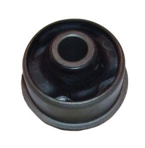

Jeg tror ktm er inde på det rigtige, det er hvertfald en sygdom de har at gummiet i bærearmsbøsset går i stykker..
Jeg har vedhæftet et billede af bærearmen og bøsset, for at fjerne enhver tvivl..
