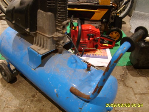

Jeg har 2 halve kompresser jeg skal have lavet om til en ..
JEg syntes bare der er en udtag for meget her på som jeg ikke lige ved hvad jeg skal bruge til ????
under motoren sidder der en som går i tanken.
På tanken er der en som skal i presostaten og tænde/slukke for motoren .
på sele motoren er der også en udtag...hvad skal den bruges til ??
Det er en Ferrua AL 210-e/40
prøv at finde manualen i nettet under ferrua AL 210-e/ 40.?
Den på kompressoren(motoren) er til aflastningsventilen. Den lukker trykket ud af cylinderen når den stopper. Og så lukker den igen når kompressoren starter op igen, dette for at holde motorstørrelsen nede og der med startstrømmen.
