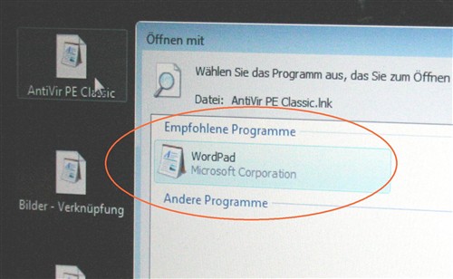

Hej.
Én af vores mindre computerkyndige naboer har fået lavet noget rod med en næsten ny Vista. På én eller anden måde er den kommet til at tro, at alle filer skal åbnes med WordPad. Selv når man klikker på Wordpad, åbner den filen Wordpad.exe i... en WordPad editor
For at gøre det hele endnu mere spændende, er det en tysk Vista, så det er lidt af et detektivarbejde at finde rundt i indstillingerne, især når vi selv er svorne XP-brugere.
Er der nogen, der har en idé om, hvad hun har fået lavet, og ikke mindst hvordan man får sat skidtet tilbage?

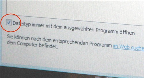

Til højre for fluebenet og teksten ("Dateityo immer mit...") er der en knap...på dansk hedder den Gennemse. Klik på den. På den liste der kommer frem finder du mappen "Microsoft Office", herunder "Office 11", "Office 12" eller lignende. Derunder er der en fil der hedder "winword.exe", som du klikker på.
Klik ok og fremover vil den åbner den filen i Word.
