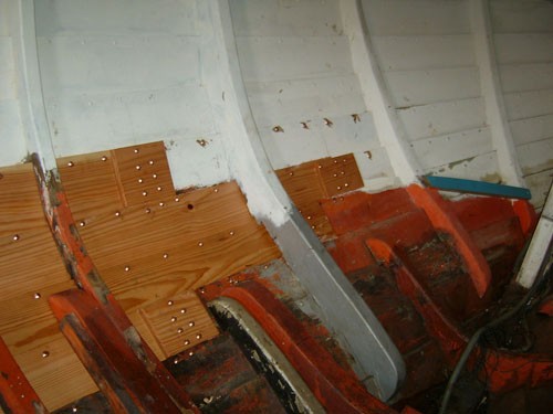

andersbr 646 8000 06-03-2009 17:27 Du ka, hvis det er en lille skade på et bord, laske det på bagsiden. dvs sætte et stykke træ på indersiden af bordet som "forstærkning" med en ordentlig klat proof 10 og et par boldte/klinker el lign. man lasker normalt ved i sætning af lus el hvis man vil samle bord imellem spanderne.ellers kan du lave en bly plade smørre stedet ind i proof 10, tjærre el tagtæt. og slå pladen på (udefra) med kobber søm.ved ikke helt hvad dit problem er men, normalt skal skader reperreres ordentligt (altså skift træet), lappeløsninger dur kun midlertidigt og gør ofte skaden værrer.her et lille eks. på lasker tre stk. Mvh. Anders - Hvorfor sidde inde når alt håb er ude?Ejer af kragejollen "Shakti" - 1936- Tsa Århus.www.Shakti.dk - Kig forbi -

lynæs 5071 5400 06-03-2009 23:11 anders , jeg håber ikke du er revisor, for jeg kan da tælle til 1-2-3-4 lasker. Og så er det en skidt ide at samle bord på et spant. Lav det selv - det gi'r de bedste klagemulighederErikChristensen Annonce
andersbr 646 8000 06-03-2009 23:18 yes 4 stk du har sku ret hø hø ;-) og mht spanter så, ja exactly. Mvh. Anders - Hvorfor sidde inde når alt håb er ude?Ejer af kragejollen "Shakti" - 1936- Tsa Århus.www.Shakti.dk - Kig forbi -
