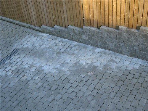

I løbet af det sidste år har jeg fået misfarvet nogle herregårdssten. Jeg har forsøgt både det ene og det andet for at fjerne det, men uden held.
Problemet er, at jeg er lidt i tvivl om, hvad der fremkalder misfarvningen. Er det kalk fra undergrunden og i givet fald, hvad kan jeg gøre for at fjerne det igen?
Jeg har vedlagt et billede, så problemet kan ses
´Så vidt jeg ved, er det blot kalk der trækkes ud af stenene, det vil forsvinde af sig selv efterhånden.
- ellers er det
1. at feje med sand eller i grove tilfælde
2. 5% saltsyre i et par minutter og efterfølgende skylning med vand
Det ligner ikke salt, salt laver "blomster"
