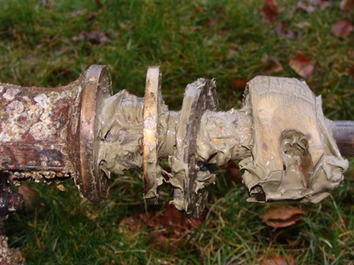

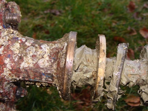

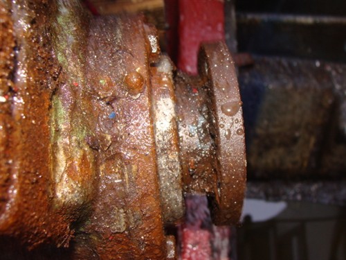

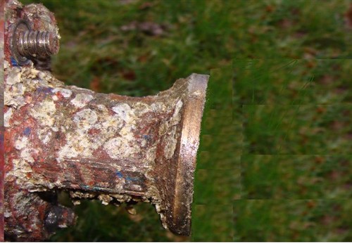

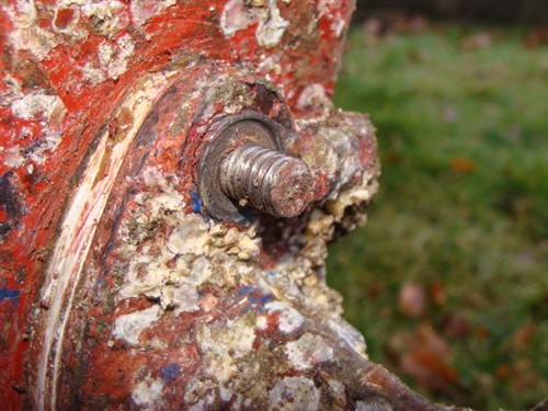

Blilleder af Flange ved propel
[IMAGE:3809]
[IMAGE:3810]
[IMAGE:3811]
[IMAGE:3812]
[IMAGE:3813]
<p>Fantasi er vigtigere end viden.</p>
Alt over 5hk er pral
Alt over 5hk er pral Trådstarter
175 6000

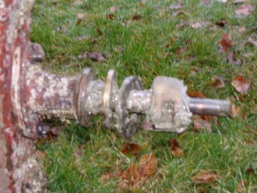

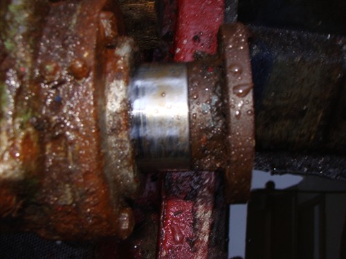

Her er billeder af flangsen på motoren i strakt tilstand og trukket tilbage. Det er sådan man stille vinklen på skruen
[IMAGE:3814]
[IMAGE:3815]

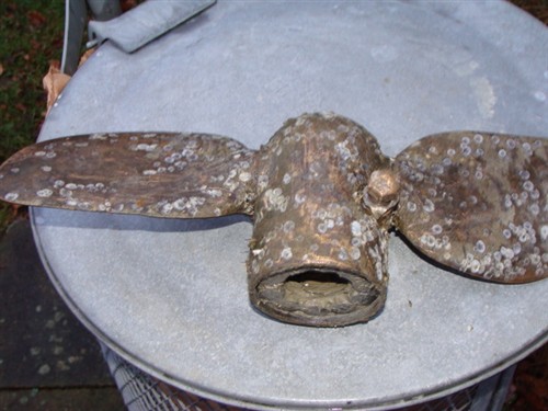

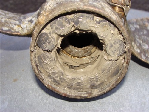

Billeder af proppelen
[IMAGE:3816]
[IMAGE:3817]

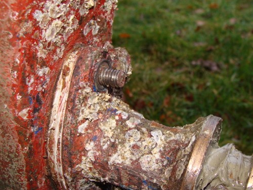

Nej jeg er lidt på herens mark her.
Umidelbart ville jeg sigde at flangen er sat på før stevnrøret og at stevnrøret så er skruet på flangen og så støbt fast.
Normalt ville jeg have fået fat i to små møtrikker og så have spændt dem mod hindandan så jeg kunne få de 2 gevindstykke ud. Men igen det kunne jo lige så godt være 2 bolte der er støbt ind i fiberen. Så det er lidt risekabelt. Og så har den tidligere ejer også molestræert det nederste gevind man kan se det på billede 4 fra toppen.
Min plan lige nu vis jeg ikke høre andet. Er at få akslen taget ud og så se hvor langt bøsningen går ind i flangen får vis den går helt ind tager jeg sku det yderste led af intil kraven af med en nedstryer og så har jeg mig en flange der er prasentabel til en fast propel. Jeg kunne også lade den side og så er den klar til en ny sabb motor men arh det er ikke pænt og det ligner lidt noget fusk.
Vis jeg tager det uderste led af kommer flangen til at se sådan her ud.

Lige en opdate til andre der måske skulle få et ligende problem i fremtiden.
Jeg har fået akslen ud nu som faktisk var i ren messing. Det er heller ikke noget jeg har set før.
Men nu har jeg kontroleret flangen og den er af ren messing uden nogen form for bøsning eller leje.
Så jeg tager det yderste led af så den kommer til at se ud som det sidste billede jeg har lagt ind. Og så skulle jeg mene den er klar til en fast propel og en ny akslel. Det spare mig aligevel for en del arbejde og ikke minst penge.
