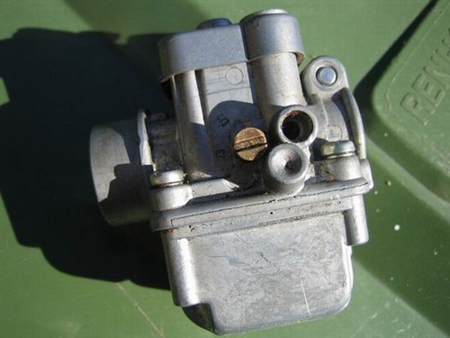

Hej jeg har lige købt en brugt karburator, det undre mig at der ikke er en luftskrue på den, der hvor hullet skulle være til luftskruen er lukket til fra fabrikken. er det bare fordi at det er en ældre moddel, eller hvad? puch maxi HJÆLP

kaburatoren du viser er en bing 18. med 12 mm. til 14 mm.boring.?

denne skrue du kan se er tomgangs skrue og den anden skrue er benzin skrue
(den mangler) i den tomme "hul" hved siden af tomgangs skrue.!
det hul hved siden af tomgangs skruen er også lukket. det "hul" under tomgangs skruen skulle være luftskrue, men det er lukket til fra fabrikken som i kan se. jeg kan prøve at sætte flere billeder ind
den første af denne model af kaburator hade hele tre skruer at bladder rundt med.
en tomgang skrue en benzin skrue en luftskrue.!
og luftskrue til af juster trækket når det går opad på en stineng
benzin skruen for at begrense gemløbet af brændstoffet.!
og den siste tomgangskrue det at få motoren til at gå jævnt i tomgang.
er der "kugle" i vist du prøver at puste i gemmen med lidt sus og modstand
hvist den er lukket kan det være spidsen af benzin skruen knekket af i sæddet
eller skal du så have et nyt.! den firekandtet er til nyer puch maxi
og den runde er til gamle model af puch maxi.???
i den tomme hul er der gevind i.!!!
