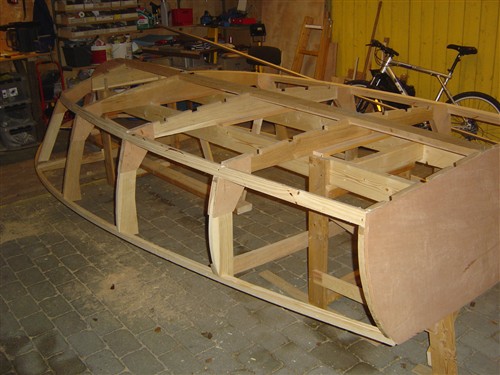

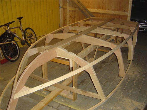

Jeg er i fuld gang med at bygge en båd efter tegninger fra Glen-l.
Det er et større projekt som jeg indtil nu har brugt ca. ½ år på.
Her på min blog kan I se hvor langt jeg er kommet: Gug Bådebyggeri
Som det ses har jeg bygget skelettet og bestiller plader til beklædning i næste uge. Den skal beklædes med marine krydsfiner som jeg køber hos BOWA Falster træ og finer. Det er alt sammen meget godt, men jeg er lidt i tvivl om hvilken epoxy jeg skal bruge til at lime pladerne med.
Derfor håber jeg at der er nogen her, der har erfaringer i den retning.

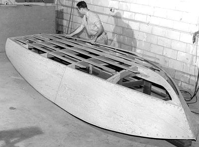

Ja, den er designet til finer.
Der skal en plade på hver side og to plader på bunden, som det kan ses på billedet her.
Derved undgår man dobbeltkrumningen.
<p>/Lars</p>
Jeg kan se, man har elimineret dobbeltkrumningen en del ved at opdele fribord i 2 plader, jeg tror ikke det kunne lade sig gøre i een længde. Det er jo lidt forældet skrogform, som vil banke i bølger, men så kan farten jo modereres, sødygtigheden fejler ikke noget.
