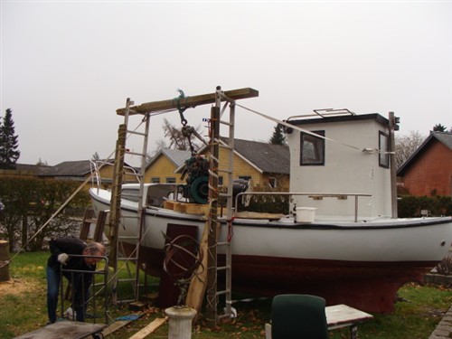

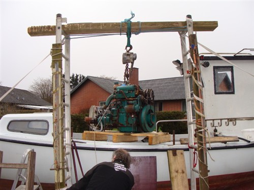

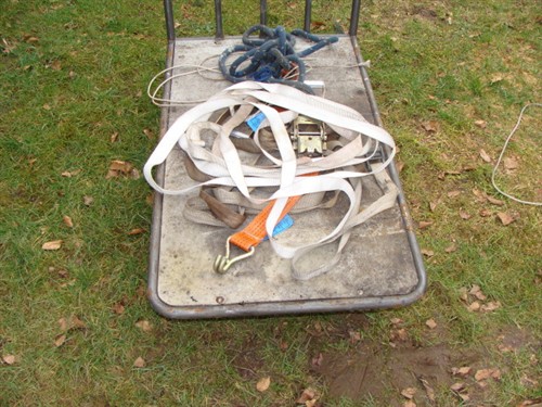

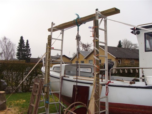

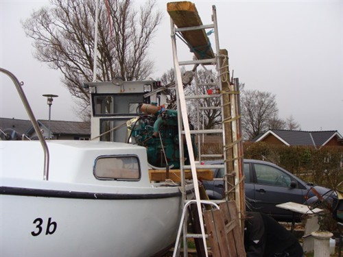

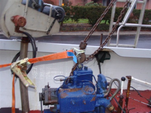

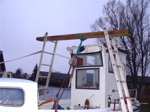

Så er motoren næsten i jeg lavede et stativ af to stiger og nogen "spændebånd" men det var sku lige ved at gå galt stigerne bøjede temmeligt meget. Så vi fik dem lige stivet af og så spillede klaveret igen.
Ophængende er vetus de store hydraulik dæmpet. Jeg smider lige nogen billeder af løftet.
<p>Fantasi er vigtigere end viden.</p>
Her kommer billederne.
Det kan ikke andbefales at leje, låne eller købe nye stiger for at lave det nummer her. Det er næsten umugligt at undgå at stigerne vil bøje lidt den ene eller anden vej ihvertfald når det er i den tunge motorklasse + 200kg.

Lige lidt flere

Det ser da meget opfindsomt ud! :-)
