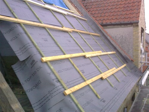

Nu er den ene side rettet op og jeg er begyndt på undertaget, som endte med at blive et Divoroll Top.
Jeg sætter ventilationsstudse for oven og for neden i hvert fag.
Det regnede i dag, så jeg brugte tiden til at byggen en 1:1 model af taget på 2 x 6 sten og med tagfod og kip, så der er styr på det.
Da det blev tørvejr, kom tagfoden og den første del af undertaget på..
Hullet til venstre i billedet er der, hvor der skal være en altankvist.

Så er der undertag på hele huset, den ene side er lægtet op, der er tagfod overalt.
Jeg fik tømreren til at lave skotrenden, der blev lavet af 600 mm brede krydsfinerplader og hugget ned i de gamle spær og opretningen.
