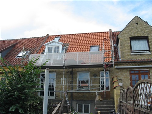

For evt. interesserede er her billeder af vore igangværende tagopgave.
Så har i lidt at kigge på til billeder kommer af trådstarters tagprojekt...
Vi startede i mandags, og hvis vejret holder i næste uge, er vi færdige på fredag, og stilladset pillet ned igen.
Før opstart:
Mandag middag:
Fredag middag:
Flere billeder og informationer af projektet kan ses her..

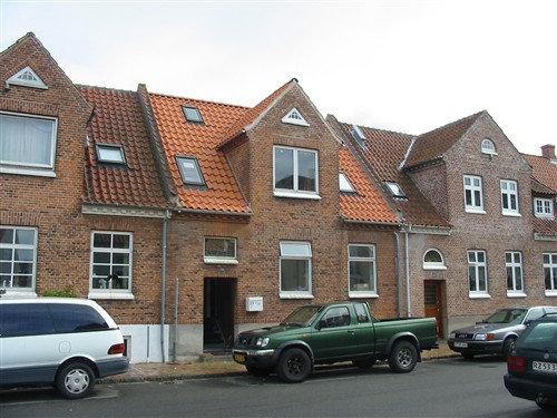

Her er endelig et par billeder af taglægningen!
Taget er nu helt færdigt, og jeg har også fået lagt sten rundt om altankvisten.
Ser sku godt ud, pas på dine naboer ikke indhenter et tilbud hos dig...
Og så lige et billede, hvor man kan se skotrenden:
Og endnu engang tusind tak for hjælpen, det var fantastisk og det var ikke gået uden!

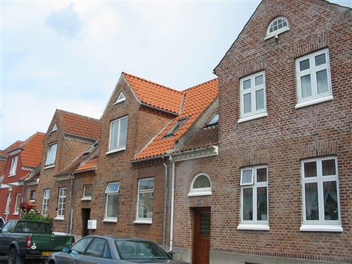

Og i skal da heller ikke narres for de sidste billeder af ovenstående projekt.
Det tog lige et par dage mere, da undertegnede valgte at lave mur reparationerne af udhængsgesims, lægning af tagsten i mørtel + pudsningen selv, frem for at overlade det til murer...
