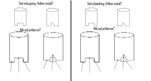

hansen-th Trådstarter 47 6500 20-02-2009 15:20 Hehe. men 2 min i paint det gør en del.. kan da godt tegne det vis du gider sætte mål på? og hvilken en udskæring man skal bruge? skal jeg det? <p>Puch Maxi 2 gear. Puch Maxi K Model. Hilton cykel.</p>
hansen-th Trådstarter 47 6500 20-02-2009 15:41 Her er en tegning, og vis der er nogle der gider indtegne mål og hvilken metode jeg skal bruge vil det være super <p>Puch Maxi 2 gear. Puch Maxi K Model. Hilton cykel.</p>
Renault ejer 183 2700 20-02-2009 16:01 Ved indsugning bruges model 1 ikke den med 3kant og ved udsugning, hvis du absolut vil, så model 2 med 3kant, men ud af de nok 200 jeg har hakket, har jeg aldrig gjort noget ved udstødnings siden, du kan i kombination med at hakke, få toppen planet.
hansen-th Trådstarter 47 6500 20-02-2009 16:15 super men, hvor bred skal hullet være og hvor høj skal det være så er jeg virkelig glad <p>Puch Maxi 2 gear. Puch Maxi K Model. Hilton cykel.</p>
FWM 2694 7323 20-02-2009 16:58 Inde i stempelet er der en kant, brug den som mål og bredden skal være 1-2mm mere end indsugnings hullet. Mvh. Flemming Man skal ikke kaste med Sten hvis man selv bor i et glashus ...Eller hvis Sten er rocker, og ved hvor du bor
