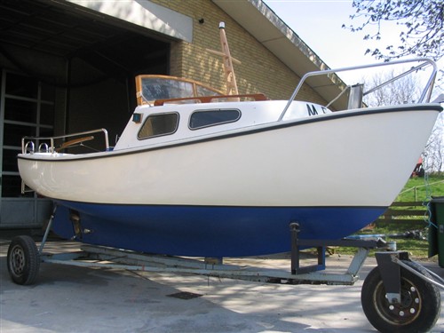

Byg f.eks. det her fra Bådnyt.
WS
Jeg har en 19 fods båd, den står på 2 klodser, lavet af 100x100 tømmer lagt på kryds, og er støttet af 4 bukke, lavet af 45x75, og der står den godt, og bukkene er lette at flytte, når båden skal males.

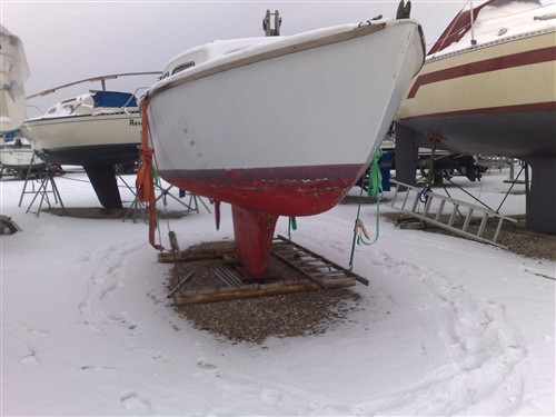

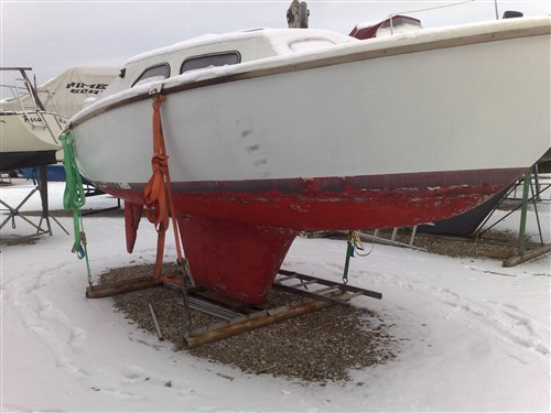

Kom lige i tanke om at min ven har lavet dette til hans Hurley 22 fods
Simpelt og det virker
Kan afhentes i AAlborg for et par kg.. altså kun vognen..
Hald
Nice med nogen billeder jeg lånte lige din vens stativ Flying Leth. Og så kom der lige et par stolper under i siden. Og den står forbløfende stabilt når jeg står i båden kan jeg ikke rykke så meget som en cm fra side til side med båden.
