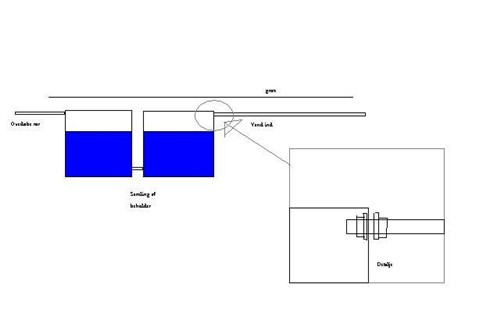

Jeg har en ide om at grave to 1000 liter's beholder ned i haven under grasplænen til og samle regn vand i. Så er det nemt med en pumpe og pumpe vandet op i køkken haven, og man skal ikke gå og e på dem.
Men jeg har et lille problem. JEg mangler en løsning til hvordan jeg får vandet ind i beholderne.
Så tegningen ses en detalje:
Der skal jeg have et rør ind i beholderen, MEn det skal være tæt. Så har en ide om noget med en spændeskive og en pakning på hverside af beholderen. Men hvad kan man få???
Håber der er nogle der har nogle ide'er
Også gerne ander der har gjort noget magen til ville være dejlig og høre fra.

Nedgravning af tanke til at opsamle regnvand skal ikke godkendes ved Teknisk Forvaltning. Du skal dog opfylde visse krav/normer herunder placering i forhold til fundament/sokkel på dit hus.
Skal du derimod anvende det til brugsvand skal det udføres efter (så vidt jeg husker Rørcenter anvisning 09). Det er ikke noget du selv må lave.
