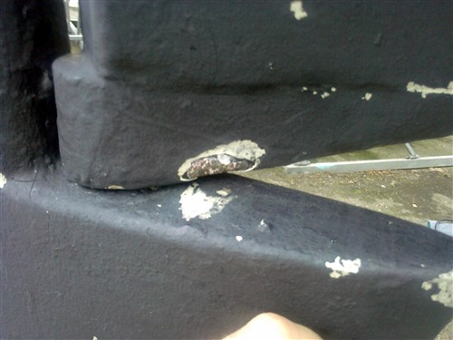

Jeg har fundet et godt tilbud på Hempel bundmaling og smutter snart til Kbh. for at handle lidt ind og vil i samme omgang også købe ind så, når vejret tilbyder det, jeg har til at rep. et lille hul under vandlinjen.
Jeg kan ikke se om der er fiber i, eller det er ren polyester?
Vil lige indskyde at det er en Maxi 77.
Jeg har tænkt mig at slibe rent så vi er sikker på at der ikke er trængt vand ind.
Men hvad skal jeg så. Skal jernet behandles?
Skal der primes og hvis ja? med hvad?
Skal der fibermåtter på?
Skal jeg bruge epoxy eller polyester (gelcoat)?
Jeg vil jo godt lave det inden vi kommer så langt hen på sæsonen at det er over 15 grader om natten.

Ved du hvad Andy, når skaden er så lille tror jeg faktisk at du vil kunne reparere det med en gang plastick padding. Rens stedet med noget acetone og kan du kradse lidt i overfladen i selve hullet så den bliver lidt ru, tror jeg at en god plastick padding sagtens kan holde der nede.
V.h.  Håndværkeren
Jeg ville slibe det rent, og trække en gang glasfiberspartel hen over. Det plejer at holde udmærket her hos os.

jeg skal ikke lige male jernet først med noget der stopper rust og som spartel eller padding kan sidde fast på?

Både spartel og padding sidder godt fast på jern.

Jeg ville slibe og spartle med polyesterspartel og så prime det.
Eller den nemme men slet ikke ringere,
Rens området for rust og løst, Affedt med accetone og spartle med Epoxyspartel, Det fåes så det kan bruges ved selv meget lave temperature
(Det sidste jeg brugte kunne bruges ved 6 grader)
og desuden er det vandtæt men endnu vigtigere så er det Fugttæt Og kan overmales umidelbart efter hærdning.

tak.. Vi bruger sikkert epoxy?

............. lad lige være med at bruge en polyesterspartel, af den type som bruges til biler , da den er vandsugende ....................
Ja  den er vandsugende, Ligesom glasfiber er, Det er derfor at der skal primes ved den løsning.
Epoxy er at foretrække.
Men husk at er der først brugt epoxy så kan man ikke gå tilbage til polyester.
epoxy hæfter på polyester, Men polyester hæfter ikke på epoxy.
