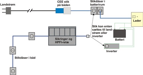

Vi har 230 volt i vores båd, i havn såvel som når vi er ude.
Ude bruger vi det til vores bærbare, der kører Det Levende Søkort med GPS, samt opladning af mobiler, lygter mv. I havn kunne vi godt finde på at sætte støvsuger, varmeblæser eller kogekedlen til.
Vi har en 300W inverter fra Harald Nyborg, som har tjent os godt de sidste 3 sæsoner, og som leverer tilstrækkeligt, når vi er på farten.
Med hensyn til faren for at få stød, så er det ikke mere risikabelt end en stikkontakt i køkkenet eller badeværelset, snarere tværtimod, i hvert fald så længe man er på 'lokal' 230 volt fra en inverter (der vel at mærke ikke må 'jordes' til metaldele i båden af hensyn til galvanisk tæring). Så er der nemlig kun fare, hvis man stikker to strikkepinde i kontakten og rører begge på én gang.
Vores installation er udført således:
* Alle stikkontakter er stænktætte og med dæksel (Harald Nyborg, ganske billige).
* Alle ledninger er dobbeltisolerede gummikabler, 0,75 kvadrat blød.
* Alt er ført i flexrør, så der ikke gnaves hul i isoleringen.
Vores landstrømstik sidder tørt i cockpittet. Derfra går den ned til 2 udtag i batterirummet. I det ene sidder batteriladeren (så man ikke ved en fejl laver en loop Batteri --> Inverter --> Lader --> Batteri). Det andet er til når vi kører landstrøm rundt i båden.
I batterirummet sidder også vores sikringer og HPFI-relæ, hvorfra der går ledninger ud til de 5 stikdåser, vi har fordelt i båden. På 'Til' siden af sikringerne har vi monteret en stikprop, som enten kan sættes i det 'løse' stik fra landstrøm eller til inverteren. Så når vi kommer i havn, sætter vi landstrøm til CEE-stikket og skifter bådstrømmen fra inverter til land, og omvendt, når vi lægger fra.
Hvis laderen er tændt, mens vi er i havn, kan vi også bare lade bådstrømmen køre på inverteren, så længe vi ikke bruger mere end 100 - 200W.
Princippet kan ses herunder (helt udeladt er motoren, som naturligvis lader batterierne, når vi er på farten).

Ja Lars (albino) de dovne ville sætte en omskfter kontakt i istædet for at bytte stikket hver gang, men eller en fin løsning.

Tak. Det er jo en utrolig simpel, og alligevel genial løsning. Det kunne jeg vist lige komme til at låne. :)
Jeg har lavet samme installation som albino i min båd, men med den forskel at jeg har generatoren fra motoren til at lade på start og forbrugs-batteriet via en thystor lader når jeg er ude at sejle. Det betyder at jeg kan have 220 volt til Pc OG køleskab m/fryser ( model fra Harald Nyborg ) udenat aflade batteriet. Derudover har jeg et solpanet til at supplerer med hvis jeg ikke har mulighed for at få landstrøm når jeg er i havn.
Jeg har 2 x 90AH batterier til forbrug og det samme til start/bovpropel og har endnu aldrig kørt tør for strøm.
