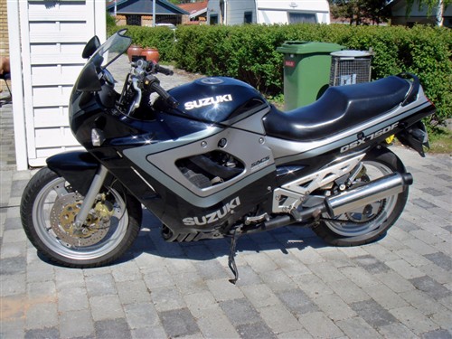

Jeg skal til at tage en afstøbning af min nuværende kåbe der er ved at være lidt skrammet. Den er også revnet flere steder.
Er der nogen der ved hvor man køber glasfibermåtter og polyester/epoxy billigst?
Kunne være dejligt hvis der samtidig var nogen der har prøvet den slags, og som gad være behjælpelig med råd og vejledning.

Jo, den gamle kan godt renoveres, men jeg vil samtidig gerne lave lidt om på den, så den ikke ligner alle de andre :-)

Du skal nok regne med at bare formen vil komme op i nærheden af 5-6000,00 Kr.
Og uanset om du vælger det ene eller det andet, så skal din nuværende kåbe sættes grundigt i stand og spartles - poleres o.sv. så den bliver som et spejl på overfladen. Ellers vil den form du støber hen over den være fyldt med fejl ja du kan være så uheldig at du ikke kan få den af.  Det var noget helt andet hvis du ville lave en produktion af kåber, men der tror jeg aligevel ikke du vil kunne klare dig i forhold til hvad en ny koster.
Og så er der en anden ting du nok ikke har tænkt på, prudukcenten af lige netop den kåbe som sidder på din maskine, giver det optimale slip i vinden. Fabrikkerne bruger formuer på fremstilling af kåben til den enkelte maskine.

Jeg er godt klar over at det ikke bliver billigt det her, det er også derfor jeg spørger om der er nogen der ved hvor man køber tingene til den rigtige pris.
Ikke detso mindre så vil jeg nu alligevel prøve, man bliver sjælendt rig at sine fejl, men ofte klogere og det har jeg i sinde at blive:-)
I øvrigt ar min maskine så gammel at der ikke rigtigt er noger eftermarked for den. Jeg synes selv jeg har søgt efter diverse tilbehørsstumper, men ikke rigtigt kunne finde noget.
Hvis I ved hvor man helt præcis kan finde noget til en Suzuki GSX 750F 1992 så er jeg da meget interessret.
